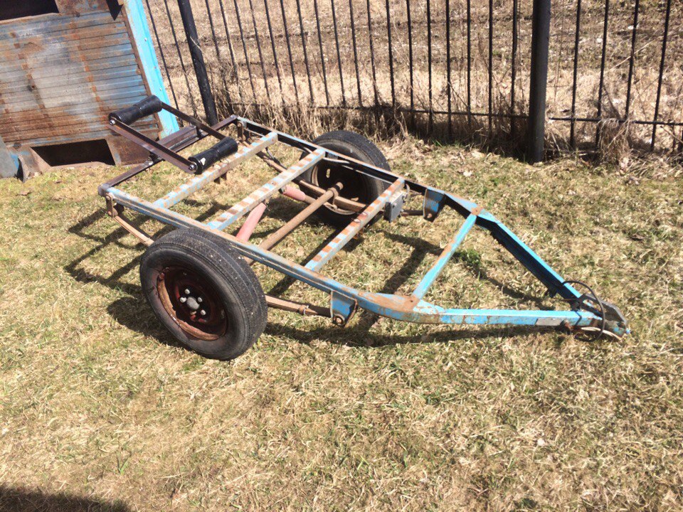

В данный момент нахожусь в процессе перестройки зубренка в лодочный прицеп. Лодка викинг 17
Разумеется намного проще было бы купить новый пригодный прицеп, и ценник за новое изделие порядка 1300 евро вполне подьемный, НО. Данное изделие будет ездить пару раз в год, в остальное время будет просто бесцельно стоять.
Захотелось занять руки и голову, потому имеем задачу.
1. Переделка прицепа под перевозку лодки
2. Делать всю конструкцию свободно конвертируемой туда-сюда, дабы проходить техосмотр на том, что вписано в ПТС, и иметь возможность пользоваться зубренком по его прямому назначению - таскать барахло в кузове.
После некоторого времени раздумий родилась идея. Которая была полностью слизана с заводского прицепа местного производителя/
1. Снизу рамы зубренка ввариваются проушины, к которым на болтах крепится новое удлиненное дышло.(труба 50х100 стенка 3мм, можно было 50х50 походу)
2. Вопрос света и проводки решен просто. Фонари, розетки и провода зубренка в утиль, куплена в магазине пластиковая панель с установлеными лед-фонарями и 10м проводом, крепится к раме или транцу на "барашках", перед спуском в воду легко снимается и нет проблем.
3. Сборка "качели" в задней части рамы. По сути прямоугольник с 4 роликами по краям, который встает под углом во время вкатывания лодки из воды и распрямляется когда лодка находится на прицепе.
4. Установка роликов по килю лодки.
5. Установка "гуся" с опорой для носа и лебедкой
На данный момент нахожусь на стадии 2, закуплена панель с фонарями, 4 ролика для качели, 2 ролика под киль, носовой упор и лебедка, новенький замочек на фаркоп. В раму прицепа вварены проушины для крепления длинного дышла(три места: возле родного замка, вторая перекладина и последняя)
Надеюсь кому-нибудь помогу идеей и с удовольствием выслушаю мнения и советы со стороны!

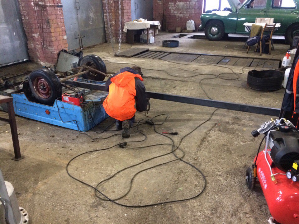

Разделил раму с кузовом, сделал качельку.
