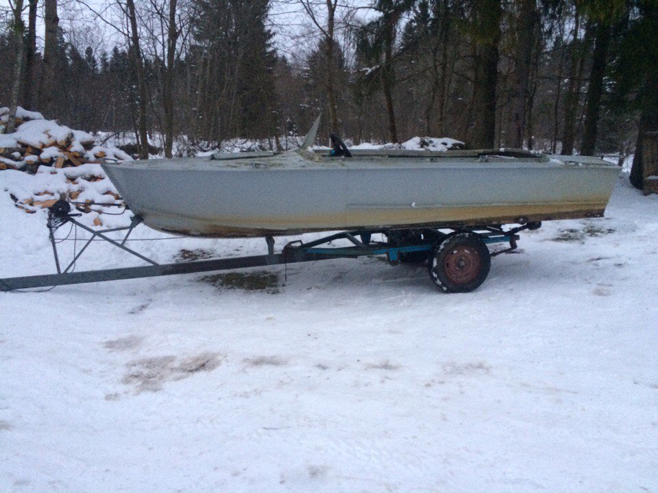

Да вот думаю либо трос-цепль примастырить, либо вварить пятку, чтобы качель в нее упиралась.
Совсем забыл. Предстоит еще покупка и установка крыльев и третьего опорного колеса спереди.
Единственное что вызывает сомнение это ширина колеи. Вот думаю не узковато ли?

Попрошусь в тему. Мне порядком надоело коллекционировать прицепы узкой специализации. Это - как с машинами - на двух сразу не поедешь, а налоги - плати за обе. Так и здесь: обслуживание, хранение и т.д. Хотел переделать купленный когда-то прицеп КМЗ в нечто универсальное, но от него осталось оригинального только рычаги от запорожца, да и те не родные, ну и запись в документах - бортовой. Поэтому расстался с задумкой. А тут вдруг совпало случайно - досталась недорого балка в сборе на 1300кг, и у кореша оказались честные документы на просто самопальный прицеп без каких-либо ограничений. Решил переделать балку в прицеп на большинство случаев в жизни.
В настоящий момент заканчиваю первую стадию - прицеп для лодки 4,2м (max 5,5м), далее сделаю съемную платформу с бортами. Рама из трубы 80х40, дышло съемное (для удобства хранения) с двумя сцепными: под тормоза и без. Лебедку и опорное колесо, фиксируемое в двух положениях, закрепил В Финке закупил светодиодную светотехнику и прочие эл.комплектующие, устанавливать буду на съемную планку. Но это мелочи, основное, что осталось - регулируемые по высоте ложементы и "заходные качели" с подпружиненными приемными боковыми роликами. Пока все.

Саня хороший прицеп получается. Был у меня под 21 фут, низкий, удобный прицеп, с гидравликой, даю фото что нашел. Килеватость катера 19 градусов. Спускать было удобно, Колеса 15".

Спасибо, Стас! Сразу почерпнул на твоих фото, как крепить крылья, а то все как-то не складывалось.

Я, наверно, зря вписался в эту тему, но, раз уж начал, буду продолжать, надеюсь ТС извинит меня - все-таки около сути. А суть, собственно, в свободе творчества. Вот Dizzel мог сдать Зубренка в утиль, так нет же - изготовил вещь. Я, со своей стороны, делаю не абы что, а всего лишь прицеп, и деньги трачу, достаточные для просто покупки нового трейлера, а на фига? Тем более документов нет. Потому что низзя. В соседней Финляндии - можно. Зайти в Мотонет, купить все аксессуары, собрать прицеп и, если руки не из жопы - зарегистрировать в полицейском участке, и пользоваться. А у нас - низзя. Или сложно и дорого. Ну и хрен с ним, потому что, когда я занимаюсь етим прицепом или гайкой на этом прицепе, когда я вижу, что гайка там, где надо - я живу полноценной жизнью и думаю о том, что меня захватывает, а не о том - что можно, что низзя.
Чо-то прорвало. В первой ипостаси прицепа практически все сделано.Крепеж ложементов изготовлен, доски закреплю после выходных. Качели, крылья (спасибо Стасу), рама -закончены Продолжением будет изготовление на той же раме кунга для проживания и перевозки снегохода зимой.

Саня Большой, абсолтно не против, даже наоборот. Очень интересный процесс. Я свой делал на коленке, с минимальными трудозатратами. Финансовые затраты хотел тоже минимизировать, но бюджет по деталям все равно приблизился к стоимости нового прицепа под аналогичную лодку. Затаривался тоже в мотонете. С прочностью конструкции я явно перебдел)
